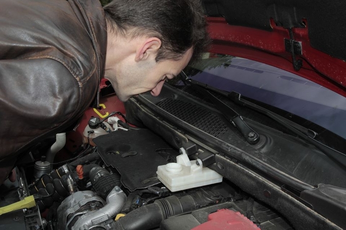

Les vérifications
L’examen du bocal de liquide de frein qui peut être fait tous les trois mois ou avant un grand voyage par exemple va vous permettre de contrôler :
- Que le niveau du liquide de frein se situe entre le repère mini et le repère maxi (il est normal que le niveau baisse au fil du temps, en raison de l’usure des plaquettes, si vous rajoutez du liquide ne dépassez pas le repère maxi).
- Que le liquide de frein n’a pas changé de couleur depuis votre dernière vérification.
- Qu’il n’y a pas de fuite au niveau du bocal ou du maître-cylindre de frein.
- Si le niveau du liquide se situe en dessous du repère mini, c’est soit qu’il y a une fuite quelque part, soit que vos plaquettes de frein sont usées et qu’il convient de les changer. Dans les deux cas, il faut que des réparations soient faites avant d’utiliser votre véhicule. Même chose si vous constatez qu’il y a une fuite et que du liquide de frein s’écoule, si de visu vous ne trouvez pas l’origine de la fuite, vous pouvez vous en rendre compte si la pédale de frein s’enfonce jusqu’au plancher lorsque vous freinez tout doucement.
- Il faudra aussi changer le liquide de frein  si celui-ci a changé de couleur depuis votre dernière inspection, car il est chargé d’impuretés.
