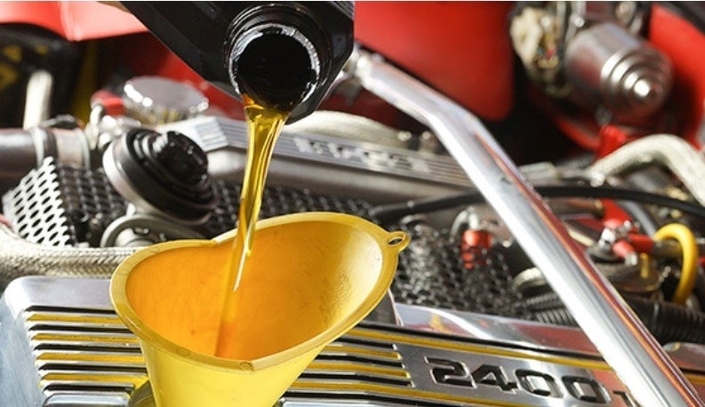

On y vient. Car oui, c'est toujours le cas aujourd'hui, on économise aussi à ce niveau. En effet, tout comme les grosses pièces mécaniques ont disparu, il y a aussi ces opérations nécessaires sur un moteur thermique, qui ne le sont plus sur un moteur électrique. Ainsi, exit la vidange et son filtre à huile, envolé le remplacement du filtre à air, oublié celui du filtre à carburant. Autant de fluides et de petites pièces qui disparaissent des factures. Avec en corollaire un temps passé plus faible, et donc un montant de main-d’œuvre minoré.
La vidange, une opération qui va peu à peu tomber en désuétude avec les voitures électriques.
Bien sûr, les vérifications de la batterie en elle-même, et de son électronique de puissance, viennent eux s'ajouter, mais cela est loin d'annuler les économies.

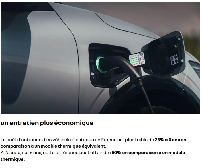

Sur le site Renault, on nous explique que les coûts d'entretien sont réduits de 23 à 50 %.
Ainsi,  Renault par exemple, sur son site officiel, mentionne : "le coût d'entretien d'un véhicule électrique en France est plus faible de 23 % à 3 ans en comparaison d'un modèle thermique équivalent. À l'usage, sur 6 ans, cette différence peut atteindre 50 % en comparaison à un modèle thermique". Voir ce qui est décrit sur cette page consacrée à l'entretien électrique.
